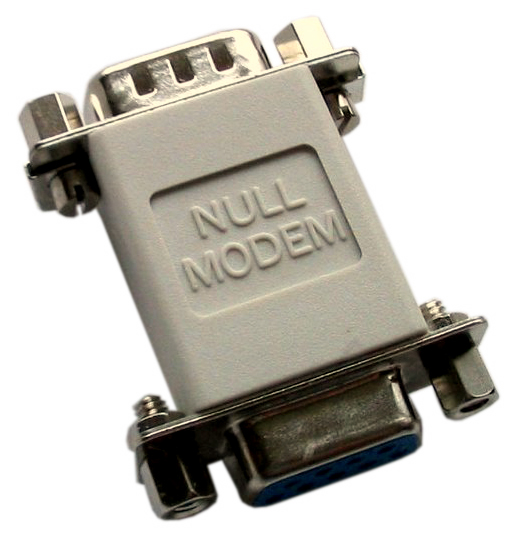

ovladač nainstalovan a stale nic nejde........unable to open conection to com 1 unable to open serial port.hlasí putty.

TAK SE POVEDLO OTEVŘŘIT COM7 ALE NESLO PSAT usbup do telnet okana po vypnutí už neotevřu okno vubec.

bambule píše:kabel nefumkční takže asi ta redukce zapojil jsem to takto 5-5,2-3,3-2.stačí.
k prevodniku USB/RS232 ti treba este NULL MODEM
alebo

bambule píše:ovladač nainstalovan a stale nic nejde........unable to open conection to com 1 unable to open serial port.hlasí putty.
tiez je vhodne nastavit rychlost portu na 115200b

EnoSat píše:k prevodniku USB/RS232 ti treba este NULL MODEM alebo
takze ten null modem
nestaci krizeny kabel teda k prevodniku usb-rs232
a jakej je v tom rozdil teda

marnost.
null modem kompelt zpaojeny netreba, staci ozaj ten krizeny .
najskor si musis skontrolovta cislo COM , ktore po pripojeni pribudne v spravcovi zariadeni . Na 100 % to enbude COM1 - ten je na doske.
To zariadenie COM, ktore ti pribudne si nastav - teda rychlost portu 115200 - daj OK. ostatne nemen.
K redukcii pripoj ten krizeny kabel, a potom mozes pracovat- ale so serial konzolou - teda putty.

aby jsi mel o cem premyslet, ne kazda redukce usb rs232 funguje

už ok oživeno ted jen jakej origginal image verzi nevím.
