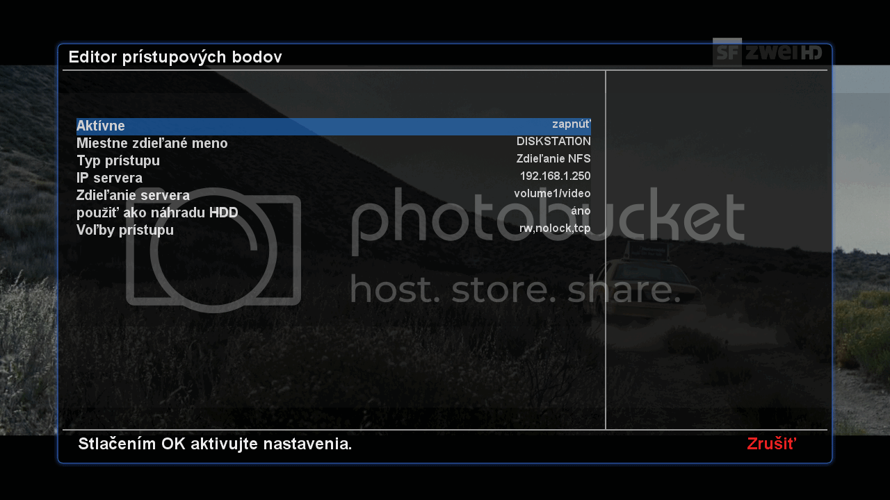

Iny problem. Chcel by som vypouzit NAS od synology ale cez modre tlacitko a glass menu sa mi ziadnym sposobom nedari "namontovat" tento disk. Stale mu nepasuje syntax a nejde ani CIFS a ani NAS
Podarilo sa mi to iba cez telnet a prikaz
mount \\\\IPADRESA\\adresar -o username=username,password=pwd /media/shareNet/fotky
Toto vsak neviem zaradit do nejakej davky v ktorej by sa to automaticky spustilo po kazdom restarte azboxu. Do ktorej davky by to bolo najvhodnejsie?Pripadne ako vytvorit nejaku uzivatelsku?

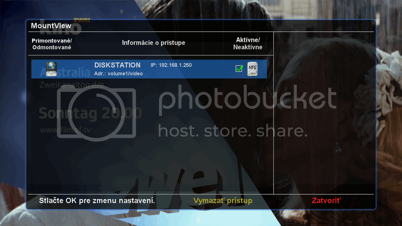

Re: EPG od UPC v Anglictine + zmena zvukovej stopy
u mna takto
