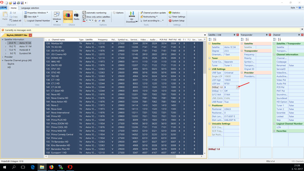

Nevedel by jsi jak nastavit z jednoducheho LNB na Diseq port 3 ale bez ovladače ? ? ?

Pomocou PolarEdit Octagon 1018 si stiahni sys Upload do PC, potom uprav nastavenie DiSEqC na danej pozícii,
ulož a odošli späť do HDBoxu. Po reštarte sa prejaví zmena nastavenia.
