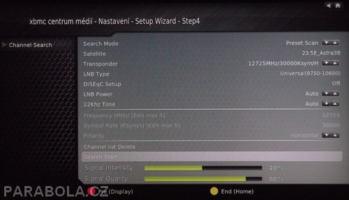

Ahoj, nemůžu dostat signál do přístroje, nahrál jsem poslední firmware, udělal factory reset, ale intenzita signálu je max59% a kvalita1%, nastavení mám podle obrázku co byl v recenzi v Parabole a pořád nic.Vedle mám Arivu a ta chodí jedna radost.Poradí někdo?

Tak pokud si to nastavil podle tohodle obrázku tak se snad nemůžeš divit
Z článku http://www.parabola.cz/clanky/5416/novi ... i-spojeni/
12725 H změn na 12525 V teda pokud chceš skylink
