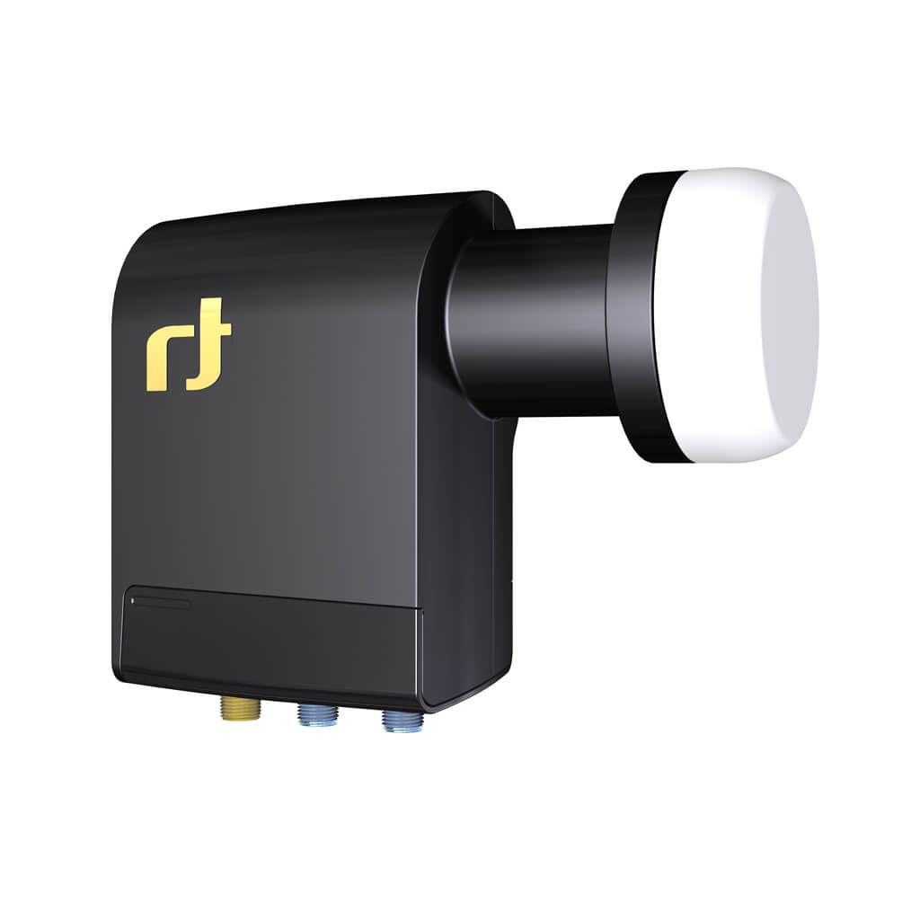

Motor - dvojtuner - jeden kábel.
Možno to znie, ako utópia, ale technika napreduje :) a už je to realita.
Použité LNB: Inverto Unicable IDLB-QUDL42-UNI2L-1PP
Ešte ako to nastaviť:

Ešte doplním schému zapojenia:
