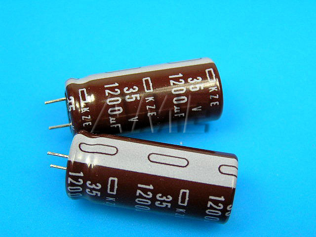

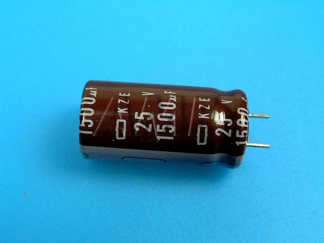

Ja som tiež riešil podobny problem na Vitamine 5000 dal som tam Japonske kondiky NIPONY
zatial bez problemu treba objednavat kon. s vyšou teplotou 105C a viac
