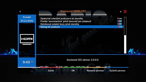

Otestoval jsem znovu. Pohotovostní režim jde (z menu i po stisku červeného tlačítka) - vypne i zapne TV :55: , nefunguje mi volba Hluboký spánek - nevypne TV. Zkusím ještě přehodit na jiný slot a pak zpět... a možná si pohrát s nastavením... Obrázek Obrázek
Tak jsem mu nastavil volbu Považovat hluboký spánek za standby na Ano (zelené) a funguje!!! :92: Děkuji za nakopnutí! Snad to někomu pomůže. Zajímavé je, že u jiných image jsem to tak měl a fungovalo to....
