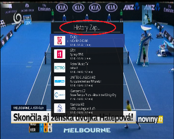

Skúšam (zatiaľ s pozitívnym výsledkom) "Enigma2 atv 5.1 Update ShowBox Vitamin 5000hd 17.11.2015".
Soft je svižný a zatiaľ v pohode...
Chcel by som vedieť:
- ako upravím v infobare počasie/predpoveď počasia na moje mesto. Je tam prednastavené niečo, čo neviem zmeniť. Ako sa to dá?
- do infobaru som sa snažil pridať položku "BER", no neúspešne. Neviem nikde nájsť túto možnosť.
(infobar obr.1)
- ako sa dá zrušiť "History Zap"??? Nechcem, neviem zrušiť a ide mi to na nervy ...
(history zap obr.2)
Ešte musím vyskúšať ShoutCast alebo NetCaster, lebo by som konečne uvítal soft na ktorom by som mohol prehrávať internetové rádiá.
V poslednej dobe boli rádiá nefunkčné a nasledovala zelená smrť.
(infobar obr.1)
(history zap obr.2)
