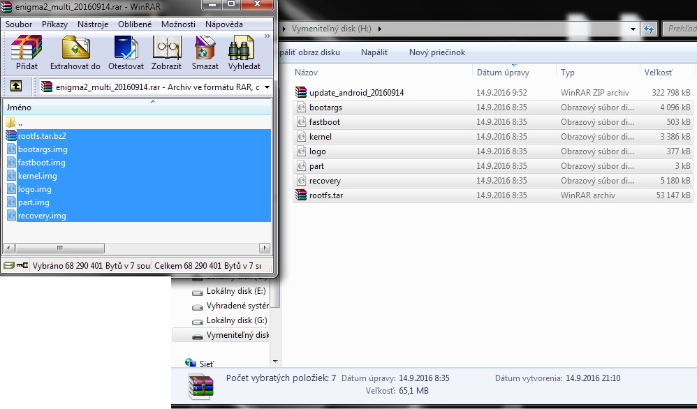

1. Stahnete soubory update_android_datum.zip a soubor enigma2_multi_datum.rar
:arrow: update_android_20160914.zip
:arrow: enigma2_multi_20160914.rar
2. Na USB Flash zkopirujte do / soubor update_android_datum.zip a soubory z rozbaleneho souboru enigma2_multi_datum.rar ( jsou tam soubory - fastboot.img bootargs.img kernel.img recovery.img logo.img part.img rottfs.tar.bz2 )

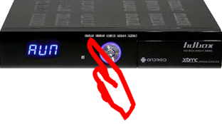

3. flasku vlozime do predniho usb portu prijimace
4. box vypneme
5. pri zapnuti drzime tl VOL- (uplne vlevo pri pohledu ze predu) do te doby nez se na obrazovce ukaze android bubak, tlacitko uvolnime a cekame az se objevi menu. polozky:

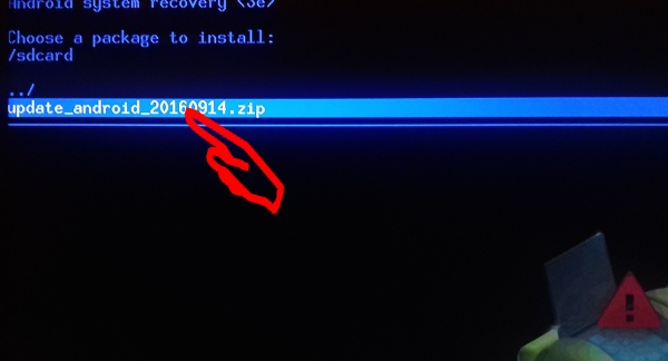

6. vybereme volbu dve - apply update from external storage. Vyber se provadi tl VOL- VOL+ a potvrzeni se provede tl OK ( pod radou tl uprostred krize )
7. Ukaze se nove menu. polozky:
nazvy zip souboru ktere se nachazeji na flash vybereme tl VOL- VOL+ nas soubor update_android_datum.zip a potvrdime tl. OK
8. Pokud jsou soubory na flash v poradku a mame ji spravne zformatovanou probehne update android firmware.
