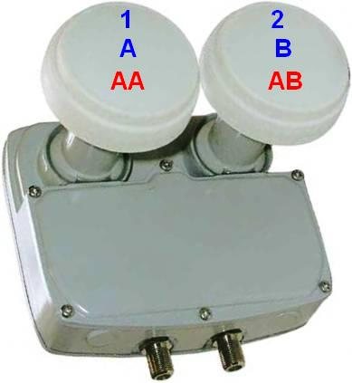

Mělo by to být nějak takto ...

Re: První dojmy NXP256HD
Skušal som aj DiSEqC menu, vybrať LNB 1.2...auto ale bez uspechu. LNB bolo dobre, lebo na druhy primač fungovalo v pohode. Zatial fungujem na 23,5E.
Já mám doma motor, tam to je bez problému v obou řádcích diseqc - žáden , ale na monoblok pro známého jsem musel nastavit Astra 1 - diseqc typ- LNB 1 a disec 1,1 - LNB 1, pro Astru 3 do obou řádků dát LNB 2. Pokud máš LNB v červeno černé krabičce , tak tam je to obráceně.piratxxx píše:Skušal som aj DiSEqC menu, vybrať LNB 1.2...auto ale bez uspechu. LNB bolo dobre, lebo na druhy primač fungovalo v pohode. Zatial fungujem na 23,5E.
Presne tento problem mam aj ja. Moj DS256 po odoslani k predajcovi otestovany ako bezproblemovy. Dekodoval vsetky programy, plynulo v ramci 3-5 sek. prepinal na duo LNB. Na mojom twin LNB nesiel za svet rozchodit a rovnako som skusal v menu nastavenia LNB 1, 2, auto v roznych kombinaciach. Beriem ho spät s nadejou, ze po nastaveniach od predajcu by to mohlo ist.piratxxx píše:Skušal som aj DiSEqC menu, vybrať LNB 1.2...auto ale bez uspechu. LNB bolo dobre, lebo na druhy primač fungovalo v pohode. Zatial fungujem na 23,5E.
parabola natočená na ASTRA 23,5. nastavenie:astra23,5 lnb-univerzal
DisegC typ-lnb1
DiSEgC 1.1-lnb1
astra 19,2lnb-univerzal
DisegC typ-lnb2
DiSEgC 1.1-lnb2
prepínanie funguje bez problémov.
