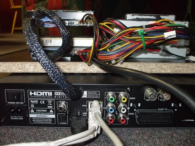

To vám stojí za to koukněte na to Elite s dvěma HDD IDE
http://www.kqlz.org/azbox
Dost zajímavá stránka.

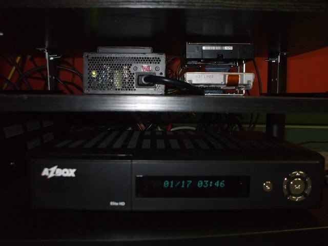

Utahne ty dva disky zdroj? Preci jen ten DOM disk bude mit zrejme podstatne nizsi spotrebu.

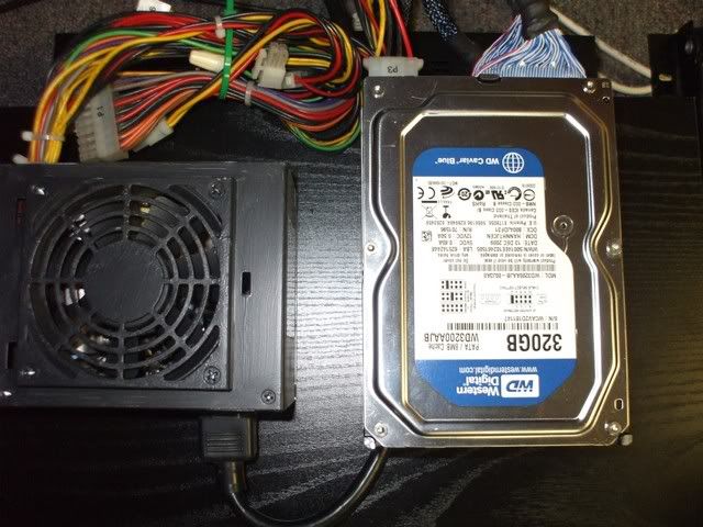

Re: KGD - vacsia pamat
Tady jde pouze o test, takže nevábně otevřený AZ s dvěma HDD s externím napájením. Jen ještě asi není dořešeno, aby se dal použít pouze jeden HDD s dvěma oddíli. Jeden místo DOM a druhý na nahrávky. Četl jsem diskuzi toho člověka co to dělal a zdá se že mu to maká dobře. Psal myslim že zkoušel použít original DOM + HDD a to mu nešlo. Pouze odpojit DOM a dva HDD. Také psal něco jako, že se pak Elite přejmenuje v menu na Premium.
A kdyz je to otevrene, tak se to alespon nehreje. Jen je treba opatrne, aby ty disky nespadly na zem
http://www.kqlz.org/azbox/TV-View/P1090035-a.JPG
Pri testu pouzil dalsi napajeci zdroj z externi USB CD mechaniky.Elektronek píše:Utahne ty dva disky zdroj? Preci jen ten DOM disk bude mit zrejme podstatne nizsi spotrebu.
Pise tam: Next connect a power supply to the hard drives. This one was removed from an external USB 2.0 CD Rom Drive.

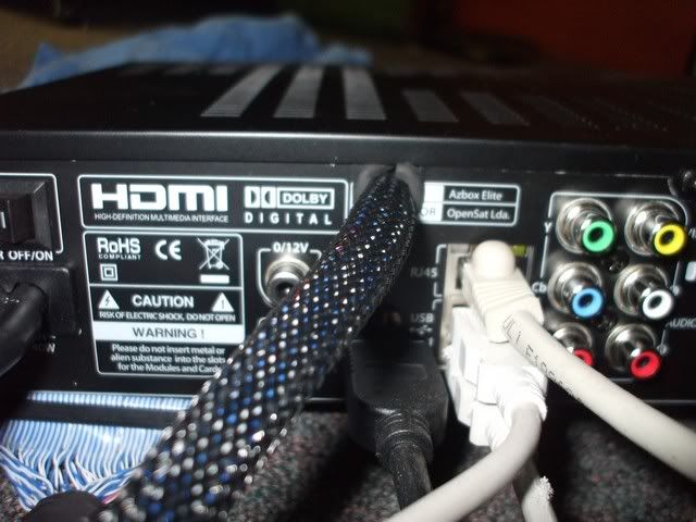

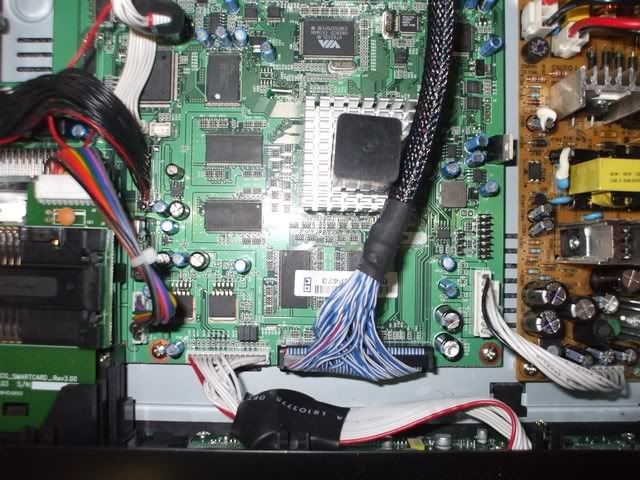

V te diskuzi je taky odkaz na Disk On Module jenz jsou pouzivane v AZBox HD.
http://www.mdspacific.com/product/03_08.asp
Docela sikovni amici, zde je videt jak elegantne lze vytahnout IDE kabel z AZBoxu:
http://i782.photobucket.com/albums/yy10 ... CF0957.jpg
http://i782.photobucket.com/albums/yy10 ... CF0958.jpg
http://i782.photobucket.com/albums/yy10 ... CF0959.jpg
http://i782.photobucket.com/albums/yy10 ... CF0962.jpg
http://i782.photobucket.com/albums/yy10 ... CF0963.jpg

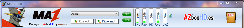

A nakonec docela srandovni obsazeni diskoveho prostoru:
http://i782.photobucket.com/albums/yy10 ... nshot4.png

Jinak Honza píše:The trick.... You have to have 2 drives installed.
#1 Primary (40GB) = Boot/Program drive. (You Can't Record to this Drive)
#2 Secondary (160GB) = Recording Drive.
Stick in the unformatted drives and load firmware from USB thumbdrive.
I formatted both with the box. It's showing Linux.
Well for the first drive format, I just used the patch.bin file on a USB stick at boot up.
There are 5 items on the menu. I used "Format Data Area" (I think that's what it's called).
After that was complete I rebooted.
When the menu came up again I loaded the firmware from the USB stick and let it reboot.
Once booted into the Setting page I checked the "Storage" page and it showed no Device.
I did a system shut down and added the 2nd drive.
When I booted and got into the Storage page it show the 2nd hard drive.
I then formatted the 2nd drive and reboot when done.
The power source is an old external USB 2.0 Acer CDRom power board as you can see in the pics (Model: EHB-5232).
I have been using it with usb to record from the AZBox but ABC and CBS HD feeds did not work so well.
