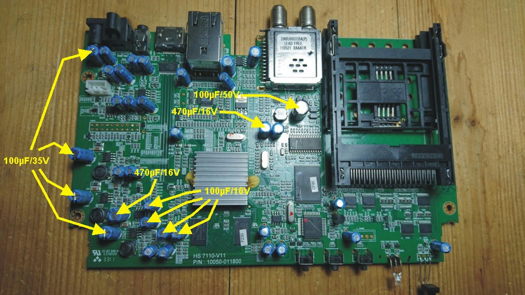

S týmto problémom HD-BOXu 7110 som sa stretol aj ja - momentálne ich mám odložených - nefunkčných 9ks.
Vedel som, že problém je v napájaní obvodov na plošnom spoji, nakoľko po nejakom čase používania boxu sa stratia elektrické parametre kondenzátorov.
O kondenzátoroch, ktoré spôsobujú kolabovanie boxu, tu už bolo písané. Ale ktoré sú to konkrétne, ktoré treba vymeniť???
Pustil som sa do ich výmeny, a postupne som sa dopracoval k počtu 11, ktoré treba určite vymeniť, aby box fungoval stabilne.
U jednotlivých kondenzátoroch som v prípade dostatočného miesta na plošnom spoji volil hodnotu napätia o radu vyššiu oproti pôvodnej.
Zoznam použitých kondenzátorov na opravu:
1. 100 µF/16V - 4ks
2. 100 µF/35V - 4ks
3. 470 µF/16V - 2ks
4. 100 µF/50V - 1ks

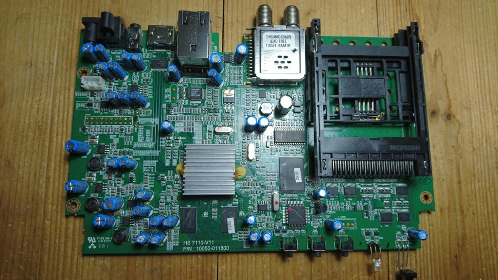

Vymontovaná doska plošného spoja - pôvodné osadenie:

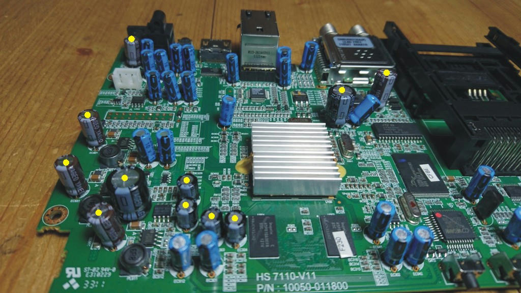

Kondenzárory, na výmenu:

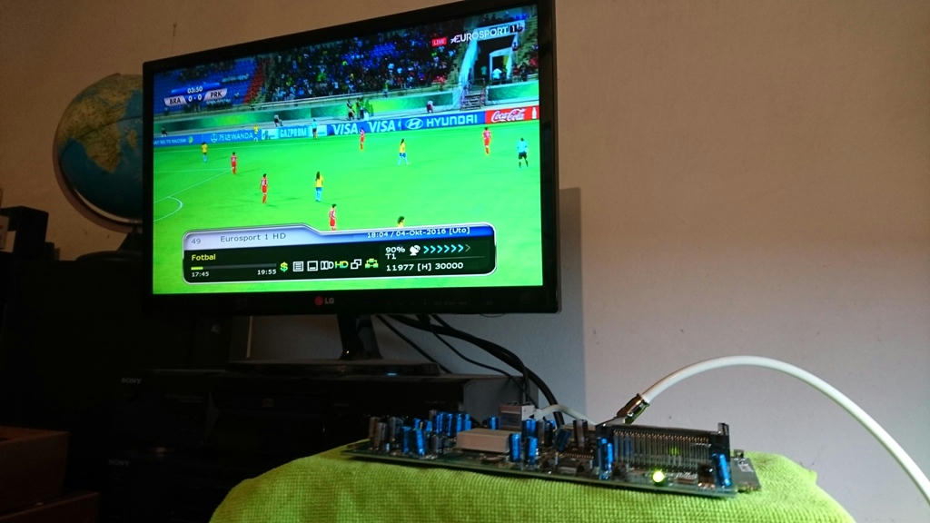

"Zombie" test
Výsledok testu:
1. 100 µF/16V - 4ks
2. 100 µF/35V - 4ks
3. 470 µF/16V - 2ks
4. 100 µF/50V - 1ks

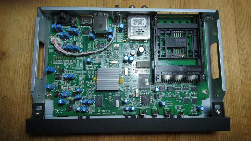

Odkrytovaný box:

"Zombie" test
Výsledok testu:
